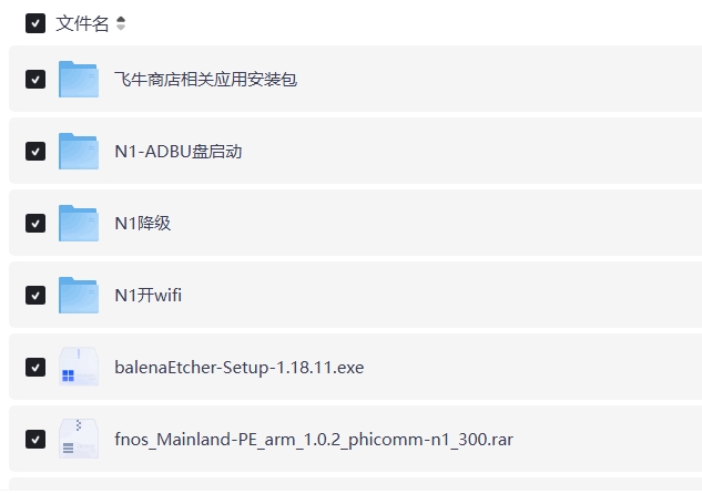

文件列表
N1-ADBU盘启动
N1降级文件
飞牛商店相关应用安装包
飞牛系统OS固件
fnos_Mainland-PE_arm_1.0.2_phicomm-n1
烧录镜像工具 balenaEtcher
修复WIFI无法打开的修复文件
